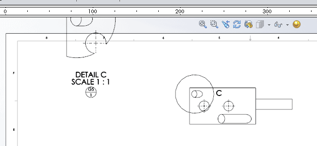

Das Werkzeug Blatt heranzoomen vergrößert das Zeichenblatt auf die maximale Größe innerhalb eines Fensters.
Blatt heranzoomen vergrößert das Zeichenblatt auf die maximale Größe innerhalb des aktuellen Ansichtsbereichs. Wenn Oberflächenelemente wie z. B. die Head-Up-Ansichtssymbolleiste oder die Taskansicht vorhanden sind, wird so vergrößert, dass kein Teil des Blattes unter diesen Oberflächenelementen erscheint.

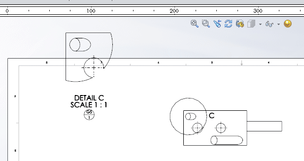

Wenn Sie beispielsweise eine Zeichenansicht mit Geometrie innerhalb des Blattes haben, aber einen Rahmen, der über das Blatt hinausreicht, bezieht sich
Blatt heranzoomen nur auf das Blatt und zoomt das Blatt nur so weit, dass es in das Fenster passt. Im Gegensatz dazu vergrößert bzw. verkleinert
Anpassen das Blatt inklusive des Rahmens.
| Blatt heranzoomen |
| Anpassen |
Verwenden von Blatt heranzoomen:
Klicken Sie auf Blatt heranzoomen
(Ansichtssymbolleiste) oder auf .
