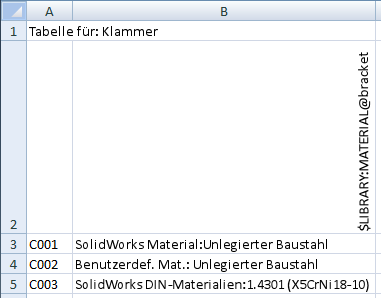

Sie können Materialien in einer Konstruktionstabelle konfigurieren. In der Spaltenkopfzeile wird folgende Syntax verwendet:
| Für ein Teil: |
$LIBRARY:MATERIAL@part_name |
| Für einen Körper in einem Mehrkörper-Teil: |
$LIBRARY:MATERIAL@body_name@part_name |
$LIBRARY ist im Dialogfeld Material in der obersten Ebene der Baumstruktur der Bibliotheksname. Beispiele: SOLIDWORKS Materialien, SOLIDWORKS DIN-Materialien, Benutzerdefinierte Materialien.
MATERIAL ist der Name des Materials, das im Dialogfeld Material definiert ist. Beispiele: Unlegierter Baustahl, AISI 304, 1060 Legierung.
Bei Spaltenüberschriften wird nicht zwischen Groß- und Kleinschreibung unterschieden.
Um ein Material einzugeben, führen Sie einen der folgenden Schritte aus:
- Informationen manuell eingeben.
- In eine Zelle klicken und ein Material aus der Dropdown-Liste der Materialfavoriten auswählen.
Wenn eine Zelle leer bleibt, „erbt“ sie das aktuelle Material, wenn die Konfiguration erstellt wird.
Beispiel:
