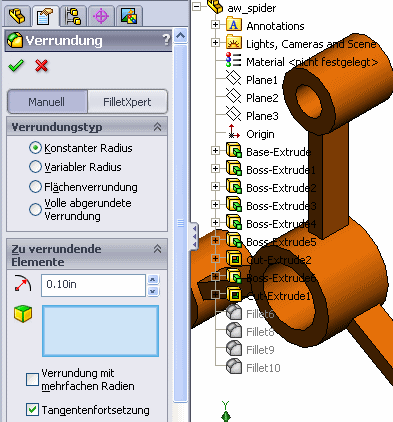

Der PropertyManager wird auf der PropertyManager Registerkarte in der Fensterhälfte links vom Grafikbereich eingeblendet. Er wird geöffnet, wenn Sie Elemente oder Befehle, die im PropertyManager definiert sind, auswählen. Sie können unter Extras > Optionen > Systemoptionen > Allgemein bestimmen, ob er auch in anderen Fällen geöffnet werden soll.

Gruppenfelder Verschiedene zusammenhängende Schaltflächen, Listen- und Auswahlfelder mit einem Gruppentitel, (z. B. Richtung 1), die aufgeklappt oder zugeklappt werden können.
Auswahlfelder Akzeptieren Sie die Auswahl im Grafikbereich oder im FeatureManager. Wenn die Felder aktiv sind, sind sie rosafarben. Wenn Sie ein Element im Auswahlfeld auswählen, wird es im Grafikbereich hervorgehoben. Um eine Auswahl in einem Feld aufzuheben, klicken Sie darauf mit der rechten Maustaste und wählen Sie Löschen (für ein Element) oder Auswahl aufheben (für alle Elemente).
