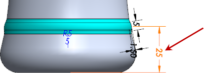

  2. Wählen Sie bei geöffneter Muster-Tabelle im Grafikbereich die angezeigte Bemaßung aus.

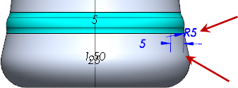

  3. Richten Sie das Modell auf die rechte Ansicht zum Auswählen der zwei Fillet1-Bemaßungen.

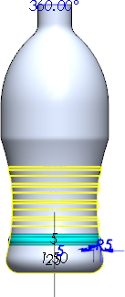

    Das Muster wird für die anderen Zellen in der Spalte übernommen, indem nacheinander zu jedem Bemaßungsexemplar 12,5 hinzugefügt werden.
  8. Klicken Sie auf Vorschau aktualisieren, um zu sehen, wo die neuen referenzierten Kopien des Musters im Modell angezeigt werden.
