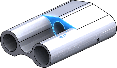

  3. Wählen Sie im Grafikbereich die abgebildete Fläche für Fläche(n) zum Verschieben .

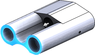

  5. Wählen Sie die Fläche aus, die für Bis Element angezeigt wird .

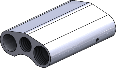

    Die Fläche wird auf die ausgewählte Oberfläche verschoben.
