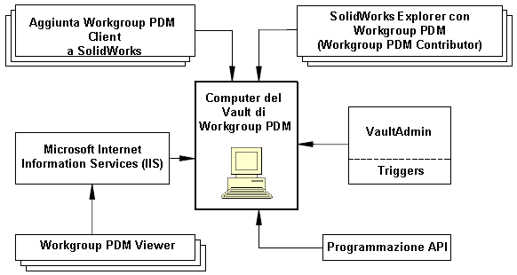

Workgroup PDM è un software per la gestione dei dati di progettazione eseguito nell'ambiente SOLIDWORKS o come applicazione standalone all'interno di SOLIDWORKS Explorer. Workgroup PDM controlla i progetti con procedimenti per i check out, check in, i controlli di revisione e altri compiti amministrativi.
Ecco illustrato di seguito un sistema Workgroup PDM:
- un computer può contenere soltanto un vault.
- La directory del vault non può essere nascosta o di sola lettura.
- Per un'applicazione client/server, la prestazione di Workgroup PDM dipenderà da una rete solida.
- Se gli utenti devono gestire un grande numero di documenti, la prestazione sarà migliore se si creano più progetti o sottoprogetti invece di gestire i documenti in un numero ristretto di progetti.
