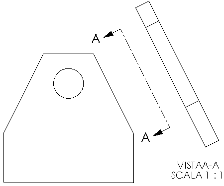

Visualizza etichetta sopra la vista Selezionare per visualizzare l'etichetta sopra la vista.
Includi etichette posizione per le nuove viste Selezionare di aggiungere automaticamente una marcatura di ubicazione alla vista ausiliaria e alla freccia della vista.
Esempi Opzioni di etichetta
Nome VISTA
AUSILIARIA
<Nessuno>
Etichetta X
X-X
X X
<Nessuno>
Scala SCALA
SCALA:
<Nessuno>
Delimitatore X:X
X/X
(X/X)
(X:X)
#X
<Nessuno>
