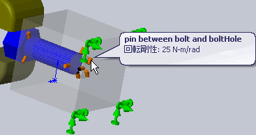

グラフィックス領域では次のアイテムが表示されます:
  • 特定の荷重条件あるいは境界条件、またメッシュ コントロールの吹き出し。
  • 応力、ひずみ、変形、固有振動数などを表すプロット。グラフィックス領域を分割し、複数の結果を同時に表示できます。
  • 記号は、荷重、拘束、結合、メッシュ コントロールを表わします。
寸法テキスト
吹き出しは、特定のツールを使用した場合にグラフィックス領域に表示されるテキストボックスをいいます。吹き出しは、ドラッグで希望の位置に移動できます。吹き出しの値は変更でき、荷重または境界条件の影響を操作できます。
次の吹き出しを見てください。値の 250 を編集し、荷重の値を変更できます。
記号(Symbols)
荷重や拘束などのコントロールを追加すると、ソフトウェアはモデルに記号を追加します。これらの記号をダブル クリックし、コントロールの PropertyManager にアクセスできます。次の図には、弾性支持結合の記号が表示されています。荷重とボルト結合の記号も表示されています。
グラフィックス領域にある記号は、Simulation スタディ ツリーにあるコントロールを右クリックし、表示/非表示を指定できます。一度にすべての荷重、拘束、接合部の記号を非表示にするには、外部荷重 (External Loads)、拘束 (Fixtures)、または接合部 (Connections)を右クリックし、それぞれ、全て非表示(Hide All)を選択します。
すべての Simulation シンボルを一度に非表示、表示するには、次の1つを行います:
  • (ヘッズアップ ビュー ツールバーの)アイテムを表示/非表示(Hide/Show Items)をクリックし、Simulation 記号の表示tool_heads-up-view_sim_symbols.gif(View Simulation Symbols)を選択、または選択解除します。
  • 表示 > Simulation 記号 をクリックします。
Simulation 記号の上にポインタを動かすと、ソフトウェアは機能の詳細を表示します。
