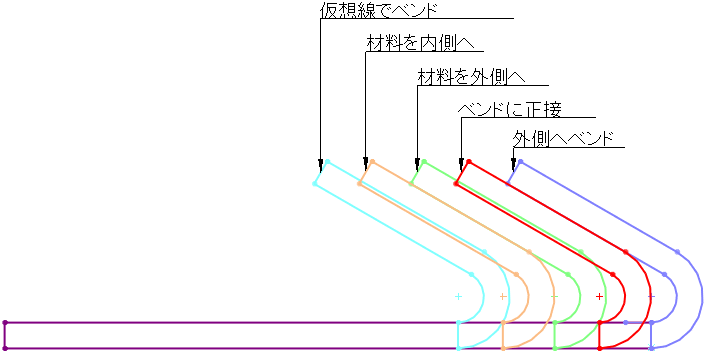

フランジ位置
  ベンド位置 次のいずれかを選択します:
材料を内側へ bend_pos_mat_ins.png ボタン
材料を外側へ bend_pos_mat_out.png ボタン
外側ベンド bend_pos_out.png ボタン
すべてのフランジ長オプションと、90º を超えるベンドで有効です。 フランジ位置は、選択したエッジに接合された端面と常に正接し、フランジ長は常に正確な長さを保持します。
