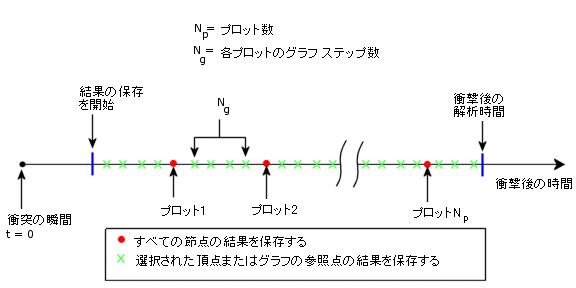

各プロットのグラフ ステップ数 結果プロットのグラフ間隔の数を設定します。各グラフのデータ点の合計数は、プロット数と各プロットのグラフ ステップ数を掛けたものに等しくなります。
少なくとも 1 つの頂点または参照点を選択した場合、グラフは、選択位置のみを対象としたものになります。各グラフには、(プロット数Np*プロットNg当たりのグラフ ステップ数)個のデータ点が含まれます。頂点または参照点を選択しない場合、グラフは、低い分解度ですべての節点を対象としたものになります。各グラフには、(プロット数 Np)個のデータ点が含まれます。
以下の図に、結果オプション(Result Options)PropertyManager で異なるパラメータを設定した場合を示します。
