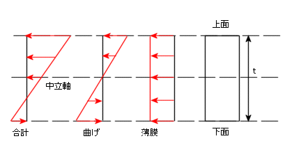

シェルの応力結果を表示する(Viewing Stress Results for Shells)
応力結果のプロットとリスト出力について、以下のオプションを選ぶことができます:
トップ(Top) 上面での全(膜+曲げ)応力
底面 下面での全 (膜+曲げ) 応力
薄膜 膜応力成分
曲げ 曲げ応力成分
詳細については、解析結果評価のセクションを参照してください。
