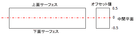

シェル メッシュの位置を、シェルの上、中間、または下の面に整列させることができます。 メッシュを参照サーフェスに配置するには、オフセット値を入力します。 デフォルトで、メッシュは常にシェルの中間面に揃えられます。
シェル定義(Shell Definition) PropertyManagerは次のオプションを持ちます:
中間サーフェス(Middle surface)
メッシュをシェルの中間サーフェスに配置します。
上面サーフェス(Top surface)
メッシュをシェルの上面サーフェスに配置します。
下面サーフェス(Bottom surface)
メッシュをシェルの下面サーフェスに配置します。
比率を指定
全体の厚さに対する比率を示すオフセット値で定義された基準サーフェスにメッシュを配置します。 イメージは正と負のオフセット値の意味を示します。

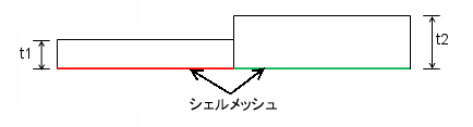

たとえば、厚さが異なる隣接するシェルを下面が整列するようにモデル化するには、2 つのシェル定義を作成し、オフセットに対して下面サーフェス (Bottom surface) オプションを使用します。
