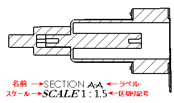

ラベル オプション
規格に従う
選択し、規格に従います。 選択解除した場合、ビュー ラベルのパラメータを変更します:
名前 ビュー ラベルのタイトル名を選択するか、独自のタイトルを入力します。 フォント(Font) ビュー ラベル内のタイトルのフォントを設定します。
ラベル(Label) 親ビューのラベルに対応する文字の外観を設定します。 フォント(Font) ビュー ラベル内のラベルのフォントを設定します。
回転(Rotation) ビューの回転角度の外観を設定します。 フォント(Font) ビュー ラベル内の回転角度のフォントを設定します。
スケール(Scale) スケールのラベルを選択するか、独自のラベルを入力します。 フォント(Font) ビュー ラベル内のスケールのフォントを設定します。
区切り記号(Delimiter) スケール表示オプションを設定します。
  • スケールを選択した区切り記号で区切られた 2 つの数値で表す場合:
    • X:X
    • X/X
    • (X:X)
    • (X/X)
  • スケールを 2 つの値の比率(X が後に続く)で表示する場合は、# X を選択します。
  • スケールを非表示にする場合は、<なし> を選択します。
フォント(Font) ビュー ラベル内の区切り記号のフォントを設定します。
積重ね スケールの上に名前とラベルを積み重ねたビュー ラベルを表示します。
直線状テキスト 名前とラベルを同一線上に表示します。
ビューの上にラベルを表示 ビューの上にラベルを表示します。
新しいビューで位置ラベルを表示 選択すると、断面図と切断線に位置ラベルが自動的に追加されます。
