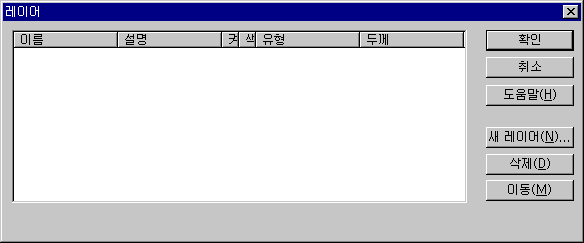

레이어 속성
도구를 클릭하면 레이어 대화 상자가 열립니다. 새 레이어를 작성하고, 각 레이어에서 선의 색, 유형,, 두께를 지정합니다.
