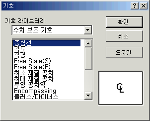

SOLIDWORKS에 기호 라이브러리(예: 각도, 깊이 등)가 있습니다. 치수값 PropertyManager의 기타 기호에서 치수 텍스트을(를) 클릭하여 라이브러리에 액세스합니다. 노트, 기하 공차 기호, 표면 거칠기 표시, 용접 기호 등과 같은 다양한 주석의 기호 라이브러리를 PropertyManager에서 사용할 수 있습니다.
치수값 PropertyManager에 있는 기호 버튼
기호 라이브러리 수정에 있는 기호
구멍 기호 라이브러리
플래그 기호
