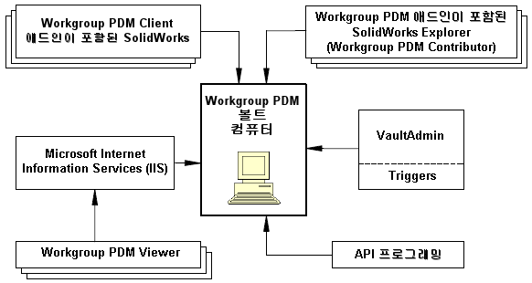

Workgroup PDM 응용 프로그램은 SOLIDWORKS 환경에서 또는 SOLIDWORKS Explorer 안의 스탠드얼론 응용 프로그램으로 실행되는 제품 데이터 관리 소프트웨어입니다. Workgroup PDM은 체크아웃, 체크인, 수정본 관리 및 기타 관리 작업과 같은 프로젝트 절차를 관리해 줍니다.
Workgroup PDM 시스템은 아래 도표와 같습니다:
  • 컴퓨터 당 볼트 한 개만 설치 할 수 있습니다.
  • Vault 디렉토리는 숨은 디렉토리나 읽기 전용이면 안됩니다.
  • 클라이언트/서버 응용 프로그램인 Workgroup PDM의 작업 수행은 네트워크 성능에 따라 달라집니다.
  • 사용자가 많은 문서를 관리해야 할 경우에는, 문서 수가 적은 프로젝트를 많이 작성하는 것이 문서 수가 많은 프로젝트를 적게 작성하는 것보다 작업 속도 향상에 도움이 됩니다.
