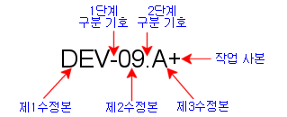

제1 구분 기호 제2 구분 기호 제3 작업 사본
범위   범위     문자
A-Z -(마이너스 기호) 01-99     +(플러스 기호)
상자가 다른 색으로 강조되어있으면 활성 설정을 표시합니다.
대문자만이 수정본 글자에 허용됩니다.
* \ / : ? " < >와 같은 기호는 수정본 이름에 사용할 수 없습니다. 제한된 기호는 Windows 파일 이름으로 사용할 수 없는 문자들입니다. 마침표 (.)를 구분 기호로 사용할 수 있으나, 수정본 개요의 다른 항목에 사용할 수는 없습니다.
목록에 있는 항목(예:작업 중)이나 구분 기호로 스페이스를 사용할 수 있으나, 작업 사본으로는 사용할 수 없습니다. 또한, 목록에 비어있는 항목도 허용되지 않습니다.

구분 기호 제1 기록 구조와 제2 기록 구조, 제2 기록 구조와 제3 기록 구조를 서로 구분하기 위해 대시(-) 같은 구분 기호를 입력합니다. 구분 기호를 지정하지 않으면, 수정본 번호가 구분없이 표시됩니다. 예, A9.
작업 사본 작업 사본 문서를 구분할 문자를 입력합니다.
