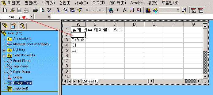

설계 변수 테이블 PropertyManager에서 자동 작성 또는 빈 테이블을(를) 선택하면, SOLIDWORKS 소프트웨어가 자동으로 Excel 파일을 작성합니다. 자동으로 작성된 테이블에는 Family 셀이 있습니다.
기본값으로, A2 셀이 Family 셀로 사용됩니다. 이 셀이 변수와 설정 데이터의 시작 위치를 정합니다. Excel에서 Family 셀에는 텍스트가 없으며, 이름 상자Family라고 표시됩니다.
설계 변수 테이블을 편집할 때, Family 셀의 위에 행을 삽입하거나 왼쪽에 열을 삽입할 수 있습니다. 아래 보기는 설정 이름과 SOLIDWORKS 변수가 Family 셀의 위와 왼쪽에 기록된 설계 변수 테이블입니다.
