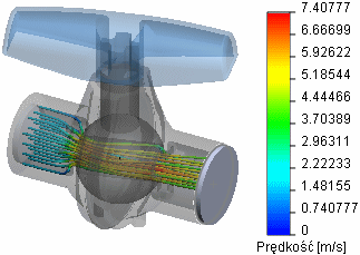

SOLIDWORKS FloXpress jest aplikacją analizy dynamicznej płynów, która oblicza sposób przepływu płynów przez modele części lub złożeń. W oparciu o obliczone pole prędkości można odnaleźć problematyczne obszary w projekcie i udoskonalić je przed rozpoczęciem produkcji części.

  • Weryfikacja geometrii. SOLIDWORKS FloXpress może obliczać przepływ płynu w pojedynczym wewnętrznym naczyniu modelu. Oprogramowanie weryfikuje geometrię i ostrzega, jeżeli wymóg ten nie jest spełniony.
  • Wybór płynu. Określenie płynu przepływającego przez model. Nie można używać różnych płynów jednocześnie.
  • Ustawienie granic modelu, które zamykają pojedyncze naczynie wewnętrzne:
    • Ustawienie wlotu przepływu. Wybór ściany, do której zastosowane zostaną wlotowe warunki brzegowe i parametry.
    • Ustawienie wylotu przepływu. Wybór ściany, do której zastosowane zostaną wylotowe warunki brzegowe i parametry.
  • Obliczenie modelu. Ustawienie rozdzielczości wyniku i analiza modelu.
  • Przejrzenie wyników. Przejrzenie wyników analizy i wygenerowanie raportu.
