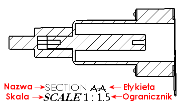

Opcje etykiety
| Według standardu |
Wybrać, aby zapewnić zgodność ze standardem. Usunąć zaznaczenie, aby zmodyfikować parametry etykiety widoku:
| Nazwa |
Wybrać tytuł, który ma zostać wyświetlony na etykiecie widoku lub wpisać własny tytuł. |
Czcionka |
Ustawia czcionkę dla tytułu w etykiecie widoku. |
| Etykieta |
Ustawia wygląd litery odpowiadającej etykiecie w widoku rodzica. |
Czcionka |
Ustawia czcionkę dla etykiety w etykiecie widoku. |
| Obrót |
Ustawia wygląd kąta obrotu widoku. |
Czcionka |
Ustawia czcionkę kąta obrotu etykiety widoku. |
| Skala |
Wybrać etykietę dla skali lub wpisać własną. |
Czcionka |
Ustawia czcionkę dla skali w etykiecie widoku. |
| Ogranicznik |
Ustawia opcję wyświetlania skali:
Aby wyświetlić skalę przy użyciu dwóch liczb rozdzielonych ogranicznikiem, należy wybrać:
Aby wyświetlić skalę przy użyciu proporcji dwóch liczb, po której następuje znak X, należy wybrać # X.
Aby ukryć skalę, wybrać <Brak>.
Czcionka |
Ustawia czcionkę dla ogranicznika w etykiecie widoku. |
