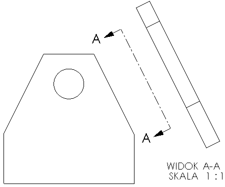

Można określić ustawienia projektowania dla etykiet widoku pomocniczego na poziomie dokumentu.

Przykład tekstu etykiety widoku
Opcje etykiety
| Według standardu |
Wybrać, aby zapewnić zgodność ze standardem. Usunąć zaznaczenie, aby zmodyfikować parametry etykiety widoku:
- Nazwa. Wybrać tytuł, który ma zostać wyświetlony na etykiecie widoku lub wpisać własny tytuł.
- Etykieta. Wybrać sposób, w jaki litera etykiety odpowiadająca etykiecie na widoku rodzica pojawia się w etykiecie widoku.
- Obrót: Ustawia wygląd kąta obrotu widoku.
- Skala. Wybrać etykietę dla skali lub wpisać własną.
- Ogranicznik. Wybrać opcję wyświetlania skali:
- Aby przedstawiać skalę przy użyciu dwóch liczb rozdzielonych ogranicznikiem, należy wybrać:
- Aby przedstawiać skalę przy użyciu proporcji dwóch liczb, po której następuje znak X, należy wybrać # X.
- Aby ukryć skalę, należy wybrać <Brak>.
- Opcja wyświetlania etykiety:
- Stos. Wyświetla etykietę widoku z nazwą i etykietą ponad skalą.
- W linii. Wyświetla nazwę i etykietę w tej samej linii.
| Wyświetlaj etykietę powyżej widoku |
Wybrać, aby wyświetlać etykietę powyżej widoku. |
| Uwzględnij etykiety lokalizacji dla nowych widoków |
Wybrać automatyczne dodawanie etykiety lokalizacji do widoku pomocniczego i strzałki rzutu. |
Przykłady opcji etykiety
| Nazwa |
WIDOK |
| POMOCNICZY |
| <Brak> |
| Etykieta |
X |
| X-X |
| X X |
| <Brak> |
| Skala |
SKALA |
| SKALA: |
| <Brak> |
| Ogranicznik |
X:X |
| X/X |
| (X/X) |
| (X:X) |
| # X |
| <Brak> |
