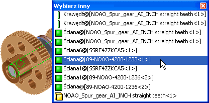

Polecenie to wybiera elementy, które są zasłonięte przez inne elementy.
Aby wybrać ukryte elementy, należy:
  1. W dokumencie części lub złożenia, w obszarze graficznym kliknąć model prawym przyciskiem myszy i wybrać Wybierz inny menu_Select_Other.gif.
    • Wskaźnik zmieni się na pointer_Select_Other.gif i pojawi się okno z listą elementów (ściany, krawędzie, podzespoły, itd.), leżących pod wskaźnikiem i w takiej kolejności, w jakiej zostały napotkane. Ikona wyświetla typ elementu (ściana, krawędź, itd.).
    • Przytrzymać wskaźnik ponad elementami na liście, aby je podświetlić w obszarze graficznym.
    • Aby przewinąć listę, należy nacisnąć klawisz Tab lub pokręcić środkowy przycisk myszy.
    • Kliknięcie modelu prawym przyciskiem myszy pozwala na ukrycie ścian i odsłonięcie ukrytych ścian i krawędzi.
  2. Kliknąć na liście lub w obszarze graficznym, aby wybrać element.
