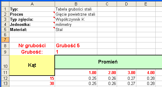

Poniżej ukazano połączoną tabelę grubości/zgięć. Dla każdej grubości można dokonywać wyboru z zakresu promieni i kątów.
