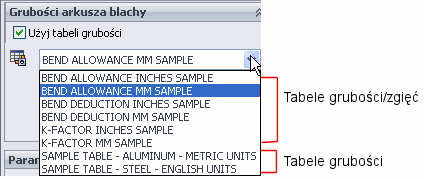

Używanie tabeli grubości/zgięć aby przypisać parametry arkusza blachy
Tabeli grubości arkusza blachy można użyć, aby przypisać wartości domyślne dla całej części.
Jednakże grubość i promień można zastąpić wartościami różnymi od wartości domyślnych w tabeli grubości/zgięcia arkusza blachy dla specyficznych operacji, takich jak odgięcie krawędzi.
Aby sterować wartościami grubości i promienia zgięcia, należy:
  1. Otworzyć część arkusza blachy, kliknąć prawym przyciskiem myszy operację arkusza blachy i kliknąć Edytuj operację fm_edit_feature_button.png.
  2. W części Grubości arkusza blachy wybrać Użyj tabeli grubości, aby wybrać tabelę grubości/zgięć arkusza blachy w celu uzyskania wartości grubości i promienia dla wszystkich kolejnych operacji.
  3. W części Parametry arkusza blachy, należy wykonać następujące czynności, aby sterować grubością:
    • Wybrać grubość z tabeli.
    • Wybrać Zastąp grubość, aby edytować wartość grubości.
  4. Wybrać Zastąp promień, aby edytować wartość promienia zgięcia.
