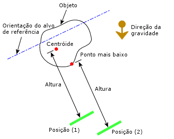

Localização real do plano de impacto se a altura for especificada.
Posição (1): A altura é medida a partir do centroide do corpo.
Posição (2): A altura é medida a partir do ponto mais baixo do corpo.

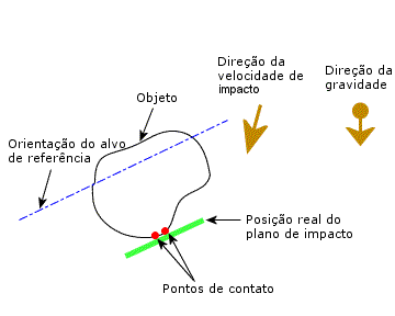

Localização real do plano de impacto se a velocidade no impacto for especificada.
