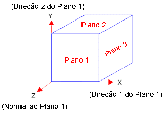

Por padrão, a entrada de direções utiliza como referência o sistema de coordenadas global (X, Y, e Z), baseado no plano 1, cuja origem é localizada na Origem da peça ou da montagem. O plano 1 é o primeiro que aparece na árvore de projetos do FeatureManager e pode ter um nome diferente. A tríade de referência mostra as direções globais X, Y, e Z.
A figura abaixo ilustra a relação entre o sistema de coordenadas global e o plano 1, o plano 2 e o plano 3.
Onde X é a direção 1 do plano 1, Y é a direção 2 do plano 1 e Z é normal ao plano 1.

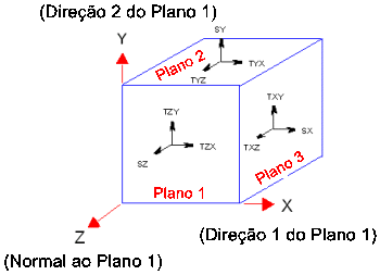

Componentes de tensão no sistema de coordenadas global

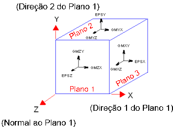

Componentes de deformação no sistema de coordenadas global

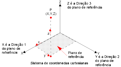

  • Uso de planos de referência. Um plano de referência é definido por um sistema de coordenadas cartesianas, como ilustrado na figura.

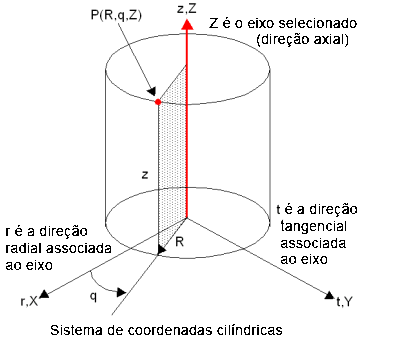

  • Uso de eixos de referência. Um eixo de referência é definido por um sistema de coordenadas cilíndricas, como ilustrado na figura.
