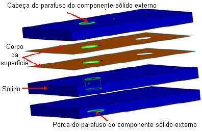

Um Parafuso pode conectar dois componentes, vários componentes ou um componente e o solo. Você pode definir parafusos através de uma pilha mista de corpos sólidos, de casca e de chapa metálica. Você também pode definir um parafuso selecionando entidades do mesmo componente.

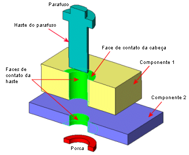

Ajuste preciso
Marque esta opção se o raio da haste for igual ao raio das faces cilíndricas associadas a pelo menos um dos componentes. Uma face cilíndrica definida como Ajuste apertado é rígida e deforma com a haste como um corpo rígido.
Faces de contato da haste Selecione uma ou mais faces cilíndricas que estão em contato com a haste. Se você selecionar múltiplas faces de um componente, elas precisam ter o mesmo eixo e raio.
