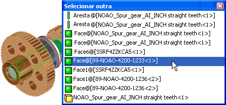

Seleciona entidades ocultas por outras entidades.
Para selecionar itens ocultos:
  1. Em um documento de peça ou de montagem, clique com o botão direito no modelo na área de gráficos e escolha Selecionar outra menu_Select_Other.gif.
    • O ponteiro muda para pointer_Select_Other.gif e uma caixa é exibida com uma lista de entidades (faces, arestas, submontagens, etc.) que residem abaixo do ponteiro na ordem em que se encontram. Um ícone mostra o tipo de entidade (face, aresta etc.).
    • Posicione o ponteiro sobre os itens na lista para realçá-los na área de gráficos.
    • Para navegar pela lista, pressione Tab ou gire o botão do meio do mouse.
    • Você pode clicar com o botão direito no modelo para ocultar faces, revelando outras faces e arestas ocultas.
  2. Clique na lista ou na área de gráficos para selecionar uma entidade.
