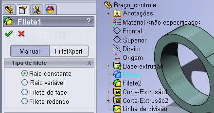

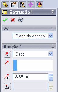

PropertyManager
A maioria das ferramentas de esboço, recursos e desenho no SOLIDWORKS abrem um PropertyManager no painel esquerdo. O PropertyManager exibe as propriedades da entidade ou recurso, para que você possa especificar as propriedades sem que uma caixa de diálogo cubra a área de gráficos.

Exibição do gerenciador
Você pode alternar entre a árvore de projeto do FeatureManager, o PropertyManager, o ConfigurationManager e o DisplayManager clicando nas guias no topo do painel esquerdo na janela do SOLIDWORKS.
É possível dividir o painel e exibir mais de um gerenciados ou múltiplas cópias de um gerenciado.
Quando está em um PropertyManager, você pode clicar para ver simultaneamente um flyout Árvore de projeto do FeatureManager.
Dividir o Painel do gerenciador
É possível dividir o Painel do gerenciador à esquerda da área de gráficos.
No Painel do gerenciador dividido, você pode exibir qualquer combinação de:
  • Árvore de projeto do FeatureManager
  • PropertyManager
  • ConfigurationManager
  • Aplicativos de outros fabricantes
Para dividir o Painel do gerenciador:
  1. Mova o ponteiro para o topo do Painel do gerenciador até que ele mude para .
  2. Arraste a barra para abaixo do último item no Painel do gerenciador.
    Cada instância do Painel do gerenciador exibe um conjunto de guias.
  3. Selecione uma guia para cada Painel do gerenciador.
Para não dividir o Painel do gerenciador:
Coloque o ponteiro no topo do painel duplicado até que ele mude para . Arraste a barra para cima, para sua posição original.
Também é possível dividir ou não dividir o Painel do gerenciador clicando duas vezes na barra de divisão.
