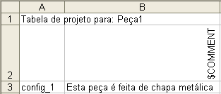

O PropertyManager das Propriedades de configuração tem uma caixa Comentário, onde você pode digitar informações sobre a configuração.
Em uma tabela de projeto, o cabeçalho da coluna para a entrada de informações nesta caixa em cada configuração usa a seguinte sintaxe:
$COMENTÁRIO
Os cabeçalhos de coluna não diferenciam maiúsculas e minúsculas.
Digite os comentários sobre a configuração nas células do corpo da tabela. Os comentários são opcionais; se a célula for deixada em branco, a caixa Comentário ficará vazia.
Exemplo de uma tabela de projeto com um parâmetro de comentário:
