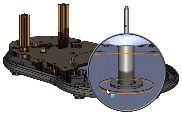

Use a lente de aumento para inspecionar o modelo e fazer seleções sem alterar a vista como um todo. Isso facilita a seleção de entidades para operações como a criação de posicionamentos.
Para usar a lente de aumento para selecionar entidades numa montagem:
  1. Siga um destes procedimentos:
    • Posicione o cursor sobre a área a ser examinada e pressione a tecla G.
    • Clique com o botão direito do mouse em um espaço vazio na área de gráficos e selecione Seleção ampliada na barra de ferramentas de contexto.
    A lente de aumento é aberta.
    Para personalizar o atalho de teclado usado para iniciar a lente de aumento, clique em Ferramentas > Personalizar . Na guia Teclado, procure Lente de aumento e digite a tecla de atalho.
  2. Mova o cursor sobre o modelo.
    A lente de aumento é movida com o cursor, mantendo o mesmo grau de zoom. O modelo permanece estacionário.
    Para controlar melhor o movimento, pressione Ctrl + o botão do meio e arraste para aplicar a visualização panorâmica Pointer_Move.gif com a lente de aumento.

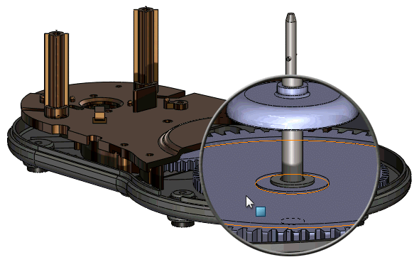

  3. Gire a roda do mouse para fazer aumentar ou diminuir o zoom.
    O modelo permanece estacionário enquanto a lente de aumento aumenta o zoom.

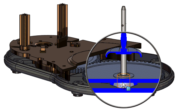

  4. Pressione Alt e gire a roda do mouse para exibir uma vista de seção paralela à tela.
  5. Ctrl + selecione as entidades.
    A lente de aumento é fechada quando você seleciona uma entidade sem pressionar Ctrl.
  6. Conclua a ação, por exemplo, criando um posicionamento.
  7. Clique para fechar a lente de aumento. Você também pode pressionar G novamente, ou Esc.
