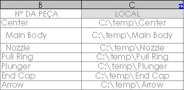

Você pode combinar as propriedades nas equações da tabela.
Neste exemplo o local do arquivo do componente é exibido na tabela de BOM pela combinação das propriedades SW-Nome de pasta w SW-Nome de arquivo do componente.
- Adicione uma nova coluna à tabela e rotule-a como necessário.
- Na tabela, clique em uma célula ou cabeçalho de coluna e, em Tipo de coluna, selecione Equação.
- Clique na ferramenta Equação
- Na caixa de diálogo, clique em Propriedades personalizadas e selecione SW-Nome de pasta.
- Para Precisão, selecione Formato geral, que insere um conjunto de colchetes vazio {}.
Você precisa usar este valor de precisão geral para concatenar os valores das duas propriedades personalizadas .
Para Propriedades personalizadas selecione SW-Nome de arquivo e clique em
Clique no símbolo de equação
no canto superior direito da coluna para editar a equação.
