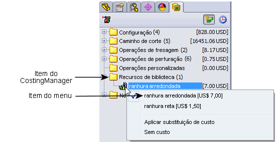

Para editar uma operação de chapa metálica no CostingManager:
  1. Expanda um item no CostingManager.
  2. Clique com o botão direito e clique em um dos seguintes: Por exemplo:
Item do CostingManager Item de menu Descrição
Pasta FM_folder.gifPasta Setup Selecionar custo de setup Adiciona um custo de configuração existente à pasta SetupFM_folder.gif.
  Adicionar custo de setup Cria um novo custo de configuração na pasta SetupFM_folder.gif chamada Custo de setupnCosting_Setup_Cost.gif.
Itens na pasta SetupFM_folder.gif Remover custo de setup Remove o item da pasta SetupFM_folder.gif.
Itens na pasta Caminhos de corteFM_folder.gif Máquinas de corte definidas no template Define uma ferramenta de corte diferente. Por exemplo, você pode ter duas máquinas a laser diferentes à sua escolha.
Itens na pasta DobrasFM_folder.gif Máquinas de prensa dobradeira definidas no template Define uma máquina de prensa dobradeira diferente para a criação de dobras na peça.
Itens na pasta Recursos de bibliotecaFM_folder.gif Recursos de biblioteca definidos no template Define um recurso de biblioteca diferente como substituto ao selecionado automaticamente.
Pasta FM_folder.gifPasta Operações personalizadas Editar operação personalizada Cria uma nova operação personalizada.
Itens na pasta Operações personalizadasFM_folder.gif Editar operação personalizada Edita uma operação personalizada.
  Remover operação personalizada Remove o item da pasta Operações personalizadasFM_folder.gif.
Itens na pasta Nenhum custo atribuídoFM_folder.gif Recursos de biblioteca definidos no template Atribui o item como um recurso de biblioteca.
