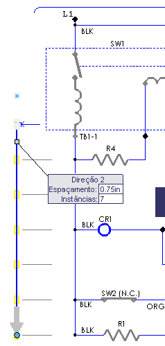

Padrão de nota linear
Você pode exibir notas em um padrão linear nos desenhos.
Para criar um padrão linear de notas:
  1. Selecione a nota.
  2. Em uma vista de desenho, clique em Em uma vista de desenho, clique em (barra de ferramentas Anotações) ou em Inserir > Anotações > Padrão de nota linear .
  3. No PropertyManager, em Direção 1:
    • Defina Espaçamento dim_lin_d1.png entre as notas. Você pode também definir o espaçamento na área de gráficos .
    • Defina Número de instâncias pattern_linear_count.png como o número total de notas a serem criadas. Você pode também definir o número de instâncias na área de gráficos .
    • Defina Ângulodim_ang_01.png para a direção angular a partir do eixo horizontal (eixo X). Por exemplo, para criar o padrão ao longo de uma linha 45º a partir da nota, defina Ângulo como 45.
    • Clique em Inverter direção para criar o padrão ao longo da extensão da linha. Por exemplo, se você definir Ângulo como 45, clicar em Inverter direção cria um padrão ao longo de uma linha a 225º começando na nota. Quando você clica em Inverter direção, o valor de atualizações Ângulo. Você pode também inverter a direção na área de gráficos clicando na alça .
      Para alterar o espaçamento e o ângulo do padrão na área de gráficos, arraste o ponto de seleção .
  4. Repita a etapa 4 para Direção 2.
    Direção 2 é ativada quando Número de instâncias é maior que 1.
  5. Clique em .
    Nota inicial Criação do padrão de notas linear
    Padrão de nota linear Padrão de notas linear editado
  6. Depois de criar o padrão, você pode editar as notas individualmente.
