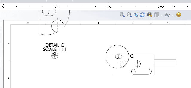

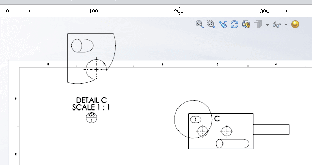

A ferramenta Ampliar folha amplia uma folha de desenho para o tamanho máximo dentro de uma janela.
Ampliar folha aumenta o zoom para maximizar a folha de desenho dentro do viewport atual. Se os elementos da interface, como a barra de ferramentas Visualização transparente ou o Painel de tarefas, estiverem presentes, o zoom é aumentado para ajustar a folha na janela sem qualquer parte exibida sob esses elementos de interface.
Por exemplo, se você tem uma vista de desenho com geometria dentro da folha, mas uma caixa delimitadora se estende além dela, Ampliar a folha foca somente na folha e aumenta o zoom para ajustá-la à janela. Em contraste, Zoom para ajustar aumenta o zoom para incluir a caixa delimitadora.
Ampliar folha
Zoom para ajustar
Para usar Zoom na folha:
Clique em Ampliar Folha (barra de ferramentas Exibir) ou Vista > Modificar > Ampliar folha.
