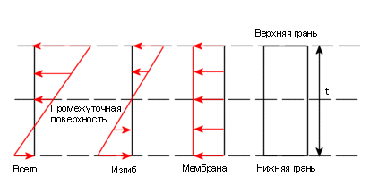

Просмотр результирующих напряжений оболочек
При составлении списка или построении графиков результирующих напряжений можно выбрать один из следующих параметров:
Сверху Общие (мембранное + изгибающее) напряжения на верхней грани
Cнизу Общие (мембранное + изгибающее) напряжения на нижней грани
Мембрана Составляющая мембранного напряжения
Изгиб Компонент Напряжения сгибания
Дополнительные сведения см. в разделе «Просмотр результатов».
