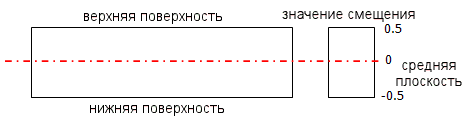

Укажите коэффициент
Задает положение сетки по справочной поверхности, определенной по значению смещения, которое является дробной частью общей толщины оболочки. На рисунке показано, что означают отрицательные и положительные значения смещения.

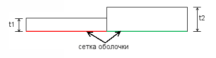

Например, чтобы смоделировать прилегающие оболочки с различной толщиной, так чтобы их нижние грани были выровнены, можно создать два определения оболочки и применить параметр Нижняя поверхность для смещения.
