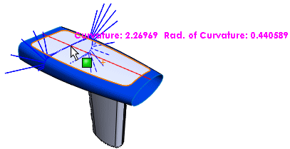

  4. Чтобы отобразить данные о кривизне для конкретных точек в графической области, выполните указанные ниже действия.
    1. В разделе Отображение выберите Динамический.
    2. В разделе Отображение кривизны задайте параметры Масштаб и Плотность.
    3. Наведите указатель мыши на модель в графической области.
    Значения кривизны поверхности и данные о кривизне появляются в выбранных местах графической области.
