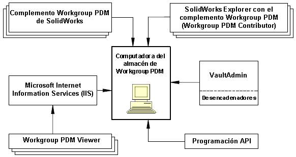

Workgroup PDM es un software de gestión de datos de productos que se ejecuta desde el entorno SOLIDWORKS o como una aplicación independiente en SOLIDWORKS Explorer. Workgroup PDM controla los proyectos con procedimientos para traer, registrar, controlar las revisiones y otras tareas administrativas.
A continuación, se ilustra un sistema de Workgroup PDM:
  • Sólo puede existir un Almacén por computadora.
  • El directorio del Almacén no puede ser un directorio oculto o de sólo lectura.
  • El rendimiento de Workgroup PDM depende de una red robusta, ya que es una aplicación cliente/servidor.
  • Si los usuarios mantienen un elevado número de documentos, se mejora el rendimiento creando más proyectos o subproyectos con menos documentos por proyecto en lugar de mantener los documentos en un número menor de proyectos con más documentos por proyecto.

  • Los clientes, el VaultAdmin, la API y Viewer se pueden instalar en la misma computadora que el almacén o en computadoras diferentes.
  • No es necesario instalar el servidor de Workgroup PDM para instalar el componente API Client. El componente API Client se instala durante la instalación del cliente de Workgroup PDM.
  • Para configurar la carpeta de almacén en una ubicación remota, escriba la ruta de acceso Universal Naming Convention (UNC) completa cuando el sistema solicite el destino del servidor. (Para más información, consulte Formato UNC).
  • La instalación o actualización del almacén requiere que se reinicie la computadora.
  • Si el servicio del servidor de Workgroup PDM no se inicia automáticamente después de reiniciar la computadora, deberá iniciarlo manualmente. En el Explorador de Windows, ejecute pdmwvault.exe en la carpeta directorio_de_instalación\SOLIDWORKS Workgroup PDM\Vault.
  • Cuando instala un cliente de Workgroup PDM, debe instalar solidworksexplorer.exe en cada computadora. Este ejecutable puede estar en una unidad compartida. El almacén de Workgroup PDM, Viewer, API Client y VaultAdmin no se instalan en cada computadora cliente.
