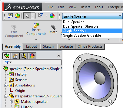

Con la barra de herramientas Configuraciones, puede alternar configuraciones sin cambiar las pestañas en el gestor de diseño del FeatureManager® o mediante el cuadro de diálogo Especificar configuraciones.
La barra de herramientas Configuraciones proporciona una lista desplegable de las configuraciones del modelo.
Para visualizar la barra de herramientas, haga clic en Herramientas > Personalizar. En la pestaña Barras de herramientas del cuadro de diálogo Personalizar, seleccione Configuraciones.
Al igual que con otras barras de herramientas, puede separar la barra de herramientas Configuraciones y colocarla en cualquier lugar de la zona de gráficos o en un segundo monitor.
