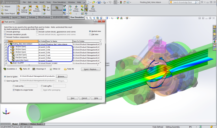

Cuando se utiliza Pack and Go, los resultados de SOLIDWORKS Flow Simulation se incluyen en la carpeta o archivo zip creado.
Haga clic en File > Pack and Go. En el cuadro de diálogo Pack and Go, seleccione Include simulation results y haga clic en Save.
