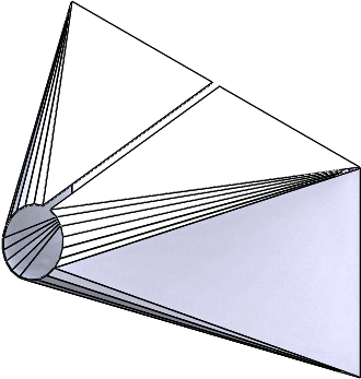

Pueden crearse pliegues recubiertos plegados a partir de croquis en planos no paralelos. Anteriormente, los planos tenían que ser paralelos.

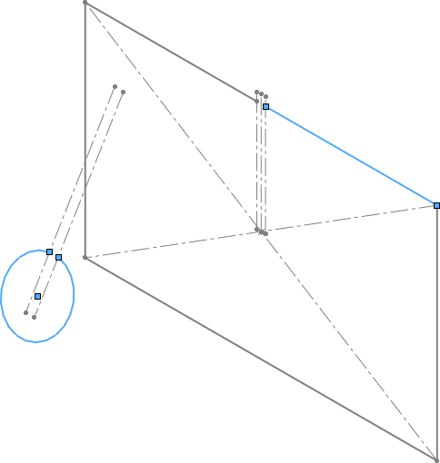

Para crear pliegues recubiertos plegados:
  1. Abra directorio_de_instalación\samples\whatsnew\sheetmetal\bent_lofted_bends.sldprt.
  2. Haga clic en Pliegues recubiertos (barra de herramientas Chapa metálica) o haga clic en InsertarChapa metálicaPliegues recubiertos.
  3. En la zona de gráficos, seleccione las aristas que se indican.
  4. Haga clic en .
    Los pliegues recubiertos plegados forman una transición realista entre los perfiles no paralelos.
