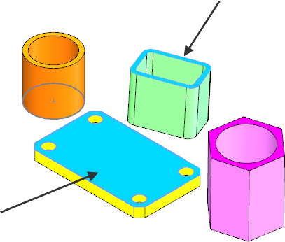

  1. Abra directorio_de_instalación\samples\whatsnew\assemblies\profile_center_mate\profile_center.sldasm.
  2. Haga clic en Relación de posición (barra de herramientas Ensamblaje) o en Insertar > Relación de posición.
  3. En el PropertyManager, en Relaciones de posición avanzadas, haga clic en Centro de perfil.
  4. En Entidades para relacionar, seleccione las caras que se muestran.
    Los componentes se alinean.

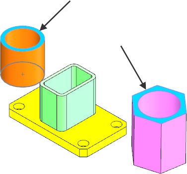

  8. En Relaciones de posición avanzadas, haga clic en Centro de perfil .
  9. En Entidades para relacionar, seleccione las caras que se muestran.
  10. En Equidistancia, escriba 2,5 y seleccione Invertir cota.
