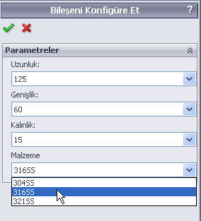

Configuration Publisher iletişim kutusunda, parçaların ve montajların konfigürasyonlarını seçmek için özel bir PropertyManager tanımlayabilirsiniz. SOLIDWORKS'teki bir montaja bileşen eklerken veya 3D ContentCentral'dan bir model indirirken PropertyManager'ı kullanabilirsiniz.
SOLIDWORKS'te
Özel PropertyManager ile
Özel PropertyManager, bir montaja bileşen eklerken istediğiniz konfigürasyonu seçmenizi kolaylaştırır. Bileşeni eklerken, PropertyManager görüntülenir ve model parametrelerine bağlı olarak bir konfigürasyon seçersiniz. Daha sonra, başka bir konfigürasyona değiştirmeniz gerekirse, tekrar PropertyManager'a erişir ve farklı model parametreleri seçersiniz.
Özel PropertyManager Olmadan
Özel bir PropertyManager olmadan bir montaja bileşen eklerken (Bileşen Ekle öğesini kullanıyorsanız) yazılım bileşen dosyasının etkin konfigürasyonunu kullanır veya (örneğin, bileşeni Windows Explorer'dan sürüklerken) konfigürasyon adları listesinden seçim yapmanıza olanak tanır. Daha sonra, başka bir konfigürasyona değiştirmeniz gerekirse bileşen özelliklerini düzenlersiniz ve konfigürasyon adları listesinden seçim yaparsınız. Liste uzunsa veya konfigürasyon adları yeterince açıklayıcı değilse doğru konfigürasyonu bulmak zor olabilir.
