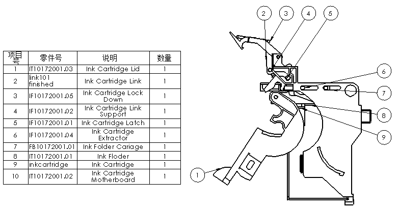

设定首个零件序号
当零件序号按顺序编号时,您可以选择要将哪个零件序号作为第一个零件序号。
  1. 在工程图视图中,执行下列操作之一:
    • 自动零件序号 Tool_auto_balloon_annotations.gif(注解工具栏),或插入 > 注解 > 自动零件序号
    • 零件序号 零件序号(“注解”工具栏),或 插入 > 注解 > 零件序号
    • 成组的零件序号 (注解工具栏)或 插入 > 注解 > 成组的零件序号
  2. 在 PropertyManager 中,在项目号下选择顺次排序
  3. 项目号下,单击第一项
  4. 单击要用作第一项的零件序号。
在本例中,选择左下角的零件序号作为第一个零件序号。
材料明细表中的项目号以新的零件序号顺序更新。
