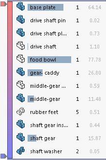

  1. 要按文字过滤列表,请在装配体可视化选项卡 顶部的过滤器字符段 fm_filter.png 中键入文字。
    只有名称包含该文字的那些零部件才会在清单和图形区域中显示。
    未过滤 已过滤
    在过滤器字符段中单击 消除过滤器。

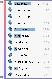

  2. 要过滤掉处于隐藏状态的零部件,请单击向下箭头,然后单击过滤隐藏的零部件
    处于隐藏状态的零部件将从清单中消失。 由于这些零部件在图形区域中已经隐藏,因此图形区域不会有变化。
    未过滤 已过滤
    单击向下箭头并清除过滤隐藏的零部件,可将隐藏的零部件恢复到清单中。
