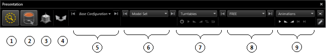

“演示”工具栏允许您控制实时布景的演示。 它浮动于现有布景顶部,在不使用时淡出。 您可以通过按空格键切换演示工具栏的可见性。
要自定义“演示”工具栏:
  • 在工具栏内拖放控件以更改控件顺序。
    将控件放到工具栏外部以将其隐藏。
  • 切换“演示”工具栏中各控件的可见性。
    展开工具栏右下角的自定义工具栏 下拉菜单,选中或清除选中控件。
“演示”工具栏包含以下控件:
1 渲染模式 显示主工具栏上当前选中的控件。
2 选择模式 显示主工具栏上当前选中的控件。
3 对象操作工具 显示主工具栏上当前选中的控件。
4 相机工具 显示主工具栏上当前选中的控件。
5 配置 允许您选择特定配置并在现有配置间(上一个、下一个)进行连续切换。
您无法创建新的配置。
6 模型集导航器
允许您选择特定模型集并在现有模型集(上一个、下一个)间连续切换。
您无法创建新的模型集。
7 转盘导航器 允许您在组合框中对选定模型执行以下操作:
  • 启用/禁用
  • 播放/暂停
  • 更快/更慢
  • 反向旋转
  • 重置
8 相机导航器 允许您选择特定相机并在现有相机间(上一个、下一个)进行连续切换。
您无法创建新的相机。
9 动画导航器 允许您在组合框中对当前选择执行以下操作:
  • 播放/暂停
  • 更快/更慢
  • 上一/下一帧
