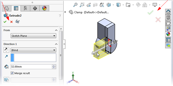

您可通过以下方法更容易地确认您在草图和工具中做出的更改:使用 D 键盘快捷方式将确定取消按钮移动到图形区域中的指针位置。
当您打开 PropertyManager 时,确定 取消 选项位于 PropertyManager 的左上角和确认角点中,而您的指针可能位于图形区域中间您操作模型的位置。
要将确认角点选项移动到指针:
  1. 打开工具。
  2. 使用操作器修改特征。
  3. 单击图形区域,然后按 D
    确认角点中的按钮将移到指针位置,使您更加容易完成操作。
要将按钮移回确认角点,再次按 D
