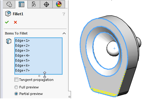

当 PropertyManager 包含列示选择的输入框时,该列表将展开以显示所有选择。 您还可拖动列表底部来控制其大小。
之前,输入框仅显示三行。 当有多个选择时,您必须滚动才能找到特定选择。
现在,如果您创建一个圆角特征且需要选择多个边线,则当您做出选择时列表将展开。
拖动控标或列表的底部边线来将其加长或缩短。
要将列表还原为其完整大小,右键单击并单击自动调整大小,或者双击控标或列表的底部边线。
如果您正在使用提供两个列表框的 PropertyManager 添加选择,则您可以在调整一个列表大小的同时不失去对活动列表的关注。 例如,如果您正在向一个列表添加选项并且列表正在增大,那么您可以收缩不活动列表以提供更多空间,并且继续向第一个列表添加选项而无需再次关注此列表。
