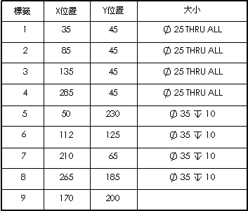

字母/數字控制
指定識別鑽孔的標籤是字母與數字 (A, B, C...) 或是數字的 (1, 2, 3...)。如果使用字母與數字,字母的前置表示一特定的鑽孔大小,數字則表示副本。使用起始於來指定開始的字母或數字。
視圖中相對應的註解隨表格變更。
A, B, C...
1、2、3...

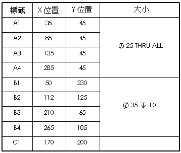

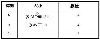

配置
結合相同的標籤 合併鑽孔是在相同排列中的列,也可以合併有相同尺寸的鑽孔。位置值的欄位會被移除。此選項移除位置欄 X 位置Y 位置
結合相同的尺寸 只有當合併相同的標籤被清除時才能使用。合併有相同鑽孔尺寸的儲存格。位置值的欄位會被保留。
